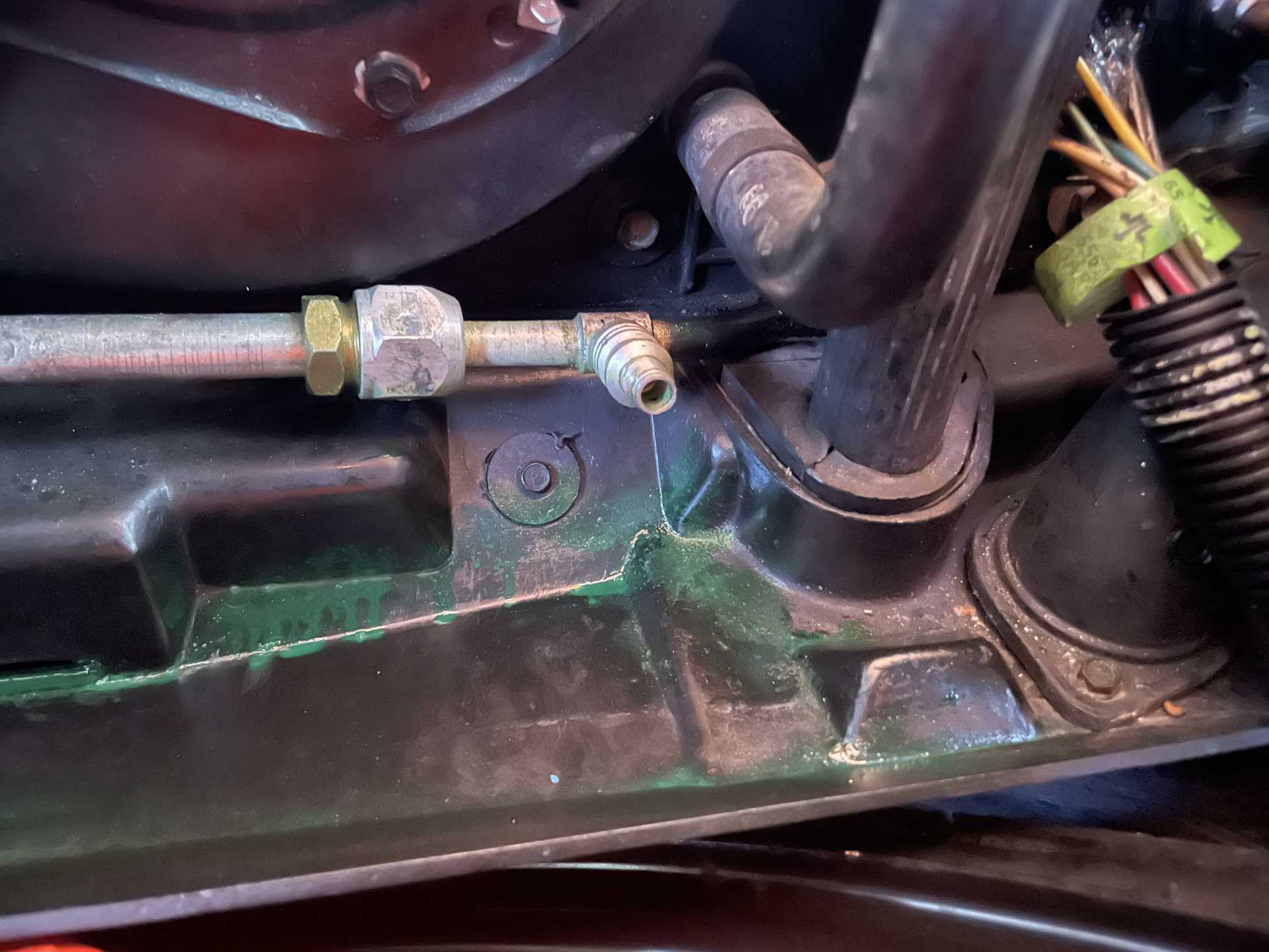

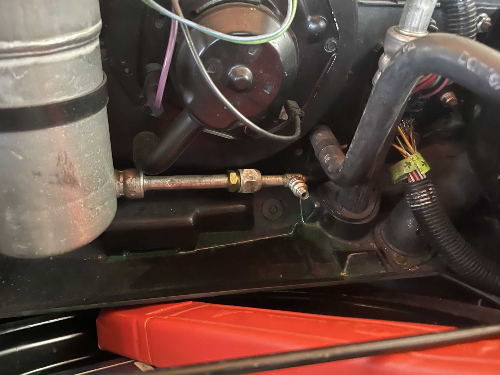

Beim Befüllversuch meiner Klimaanlage mit Kältemittel (R134a) durch einen Bosch-Dienst, hatte das Befüllventil auf der Hochdruckseite keine Rückschlagfunktion, sodass das gesamte Kältemittel samt Leckdetektorflüssigkeit beim Abziehen des Befülladapters sofort wieder herausgespritzt ist. Der Meister sagte mir, dass dieses Ventil erneuert werden muss, er aber keines besorgen kann. Wo bekommt man dieses her und vor allem : kann man das runde Ventil, das in der Leitung sitzt abschrauben und ersetzen oder muss die gesamte Leitung (von Überwurfmutter links samt Leitung die rechts nach unten weggeht bis wohin??) ersetzt werden ?

Aber wenn es doch aus dem offensichtlich undichten Hochdruckanschluss rausspritzt, was hilft dann das Befüllen auf der Niederdruckseite ?

AFAIK, the refrigerant connections can be replaced by having a new hose made (high side) with the fitting and replacing the the accumulator if you need a new low side fitting. If you want this explanation in German please use the Google translator. ------------------ " THE BLACK PARALYZER" -87GT 3800SC Series III engine, custom ZZP /Frozen Boost Intercooler setup, 3.4" Pulley, Northstar TB, LS1 MAF, 3" Spintech/Hedman Exhaust, P-log Manifold, Autolite 104's, MSD wires, Custom CAI, 4T65eHD w. custom axles, Champion Radiator, S10 Brake Booster, HP Tuners VCM Suite. "THE COLUSSUS" 87GT - ALL OUT 3.4L Turbocharged engine, Garrett Hybrid Turbo, MSD ign., modified TH125H " ON THE LOOSE WITHOUT THE JUICE "
